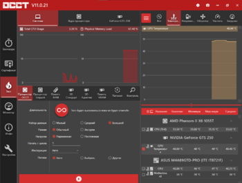

Прогоните ОССТ, повер тест и скиньте скрины сюда

слева, по центру, линейка.... там выберите "питание" и запустите тест, хотя бы минут на 5...
и выберите помимо температуры графики, еще температуру процессора....

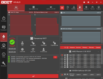

Запустите в ОССТ "процессор ОССТ" и посмотрите, не выключится ли пк и какие теспературы?!
