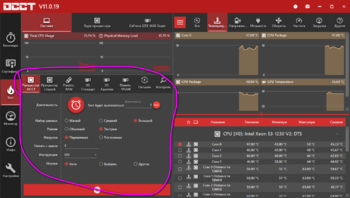

Процессор тестируйте через OCCT. Пресет на скрине. Часа будет достаточно. Если за это время не будет ошибок, дело вероятно не в нём.

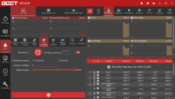

Видеокарту тестируйте тоже через OCCT — пресет на скрине.

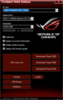

Можно ещё тестировать через FurMark ROG Edition. Пресет «rog06». Либо с галочкой на поиск артефактов, либо без. Можно пробовать на разных API по 15 минут (Vulcan, OpenGL) и с пресетом на 6500мб памяти (rog12).
