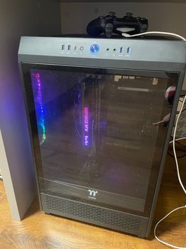

Это проблема в корпусе, потому что у меня такой же)
Короче долго ломал голову и не мог понять, в чем беда. У меня конечно немного поменьше температуры, но до 79 доходили при 330вт и 100% загрузки (Escape From Tarkov в режиме оффлайна так может делать) и суперпосишн примерно такие же цифры выдавал. Я предпринял интересный тест) Я поставил этот корпус боком!)) И о ЧУДО! Темпы упало до 67-69 при максимальных нагрузках! Не могу технически это объяснить, но это ФАКТ. Хотя нарыл несколько видео с другой видеокартой в этом корпусе (Асус 4080), там такой проблемы не наблюдается, скорее всего это специфика охлада Палита получается.
 В итоге я заказал себе BQ 500DX, в него она спокойно влазит без перегиба кабеля (Хотя я использую без переходника вообще и у меня нет проблемы в его перегибе, но и с ним все работало бы хорошо), хороший недорогой корпус, во втором ПК у меня как раз 500DX в связке с 3070TI. Хотя на самом деле корпус на замену, это уже вкусовщина.

корпус не душный ,в нем 3 на выдув,3 на вдув
Корпус чисто для контура с водяным охлаждением, тупо задыхается карта из за недостатка притока и оттока воздуха.
Как установлены кульки и какие кульки стоят ?

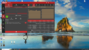

Столкнулся с такой же проблемой. хотспот за 90 уходил. Т.к. покупал на Озоне, сдавать по гарантии такое себе. Решение нашел. Разобрал и заменил термопасту. В начале на гризли, но эффекта почти не было. потом на термопасту с фазовым переходом. У Виктора покупал. Температура в OCCT. Предел нагрузки 100%  корпус аквариум с 9 кулерами. работали на минимум

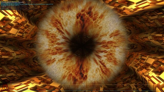

Только что, Antoxa1987_ сказал:
40 минут в FurMark карта нагрелась только до 68 градусов
