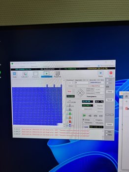

Щас с другого диска запустил викторию, показало 27 error на ссд, это битые блоки или не всё она может прочитать в ссд?

Теперь следующая ситуация: три жёстких, один для файлов, ссд с виндой и только что выставленный хард, на который я поставил винду. На харде через викторию нажимаю на восстановление секторов ссд, вылетает синий экран и не видит ссд и хард, в которых есть винда, причём на том харде, где винды нет, биос видит. После выкл и вкл компа появился ссд

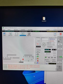

А вот теперь ещё кое что: я думал, после восстановления секторов ssd система на хард крякнула, но нет, запустил проверку, затем думал, всё проверило, как вижу, кнопка стоп горит и не полный объем просмотрен, как вдруг куча битых секторов вываливается и синий экран. Но я не пойму, почему винда ложится, если ремонт секторов на другом накопителе производится?
Может быть как и неисправность самого диска, так и разъёма на материнке. Я бы советовал у кого из друзей взять или купить обычный ссд и попробовать посмотреть как с ним будет работать система. Ссд должен подключаться через кабель к материнке в данном эксперименте

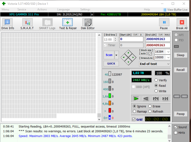

Ну, завтра куплю 970 evo plus и проверю так же на сектора, если подобной картины не будет, то получается, виноват ssd. Единственное, я не проверял при помощи live cd, хотя мб и на ней крякнет. Кто нибудь может по приколу отсканировать свой ssd викторией и прислать скрин, а то может там какие-то специальные сектора есть, которые некорректно отображаются в проге? Хотя, вряд ли такое будет
2 минуты назад, TemaRed сказал:
Недавно тоже грешил на диски, все прогнал, через викторию в том числе, никак ошибкок и битых секторов у меня не было. И ради прикола я прогнал через Викторию дисков 8 которые у меня валяются, и она показала всё корректно, я знал что 2 диска сильно ушатанные, и она подтвердила это, другие диски, которые нормально работают, она показала соответственно без ошибок и битья. Тут вопрос в другом, что диски могут иметь проблемы по питанию, например, и через проги эти проблемы не знаю как вычислить

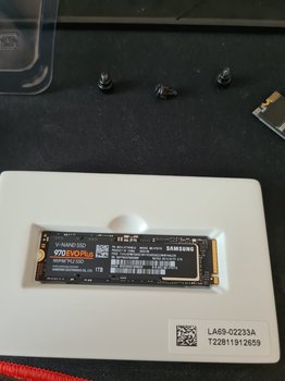

Купил новый ссд, а наклейку с него надо снимать, когда к термопрокладке прикладываешь?
2 часа назад, TemaRed сказал:
Нет, не стоит. Могут в гарантии отказать потом. Она теплопроводящая.

Ну, накопитель поменял, протестил, ячейки все белые, ток одна немного серая, проблем никаких. Греется конечно побольше, но если проживёт так года три, то уже буду рад, спасибо
