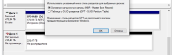

Вставил в старый ПК, тоже самое показывает 2гб чего то (он его как бы видит, но видит не то, что нужно). Видимо материнка дала напряжение и ему хамба пришла, говорят возможно его утилитами восстановить каким то образом, но не знаю как... Пришлось идти за новым ssd в днс. С этим буду думать что делать. Старый ssd на 256 от этого же производителя вставил, всё видит и винду старую запустил даже.
Можно представить что ситуация точно такая как на скрине, вот только там всего 2 гб (верхний, старая винда, а нижний мой проблемный ssd) Точно так же все было, вот только там 2 гб
