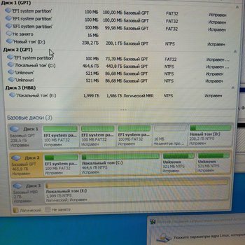

и если будет возможность, фото бы увидеть, чего там происходит
Из под винды не отображается,можете подсказать как грузиться с флешки акронисом
500 хард с виндой ,238гб обычная ссд
Сейчас перевоткнул ее и винда на харде перестала грузиться с м2

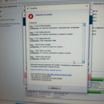

Получилось зайти ,но из под винды форматнуть тоже не могу,пишет ,что защищён от записи

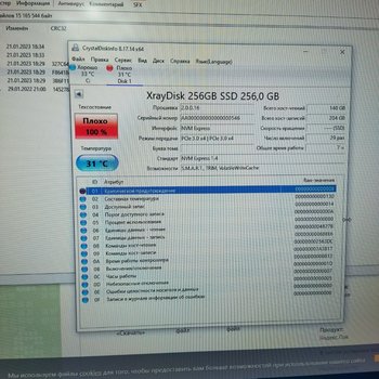

я купил его 2 недели назад ,поставил позавчера и вчера он умер.Прям вообще ничего нельзя сделать?
так обменяйте его... в чем проблема
гляньте еще его crystal disk`ом, что там покажет?

Судя по всему накопитель умер
Только что, Sergio сказал:
Если есть возможность проверить его на другом ПК при этом чтоб он был не загрузочным?
10 минут назад, UNIFYPlay сказал:
ну вот и ответ... меняйте по гарантии
