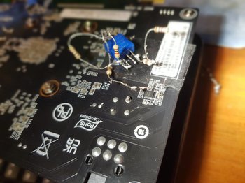

Появилось желание занизить напряжение на памяти Palit 1650GP на 4 gb, память Хуникс, шимка7212, нигде не могу найти распиновку подскажите пожалуйста, может уже кто- то делал. Спасибо! методом тыка стрёмно, но если никто не поможет отпишу как получилось, или как не получится)))

Беспокоюсь что может отвалиться, а так и грется меньше будет. У Mafiya67 есть видео где он так делает, только там шимка up1666q, а у меня 7212. Он там и рассказывает зачем в принципе это делать, если интересно конечно.

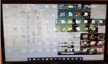

20230225_002046.thumb.jpg.c1544e2050a738b6a582887aa3bec3b8.jpg всё, нашёл решение, резистор на фото стоит на 12 Ком, чем меньше, тем и напряжение на памяти меньше, уменьшил с 1.37 до 1.28, дальше не успел, спалил видюху. Был момент когда плохо припаял, и отвалился мой резистор (стартанул с разомкнутой цепью, напряжение в этот момент было 0,4вольта на дроссиле со стороны памяти), но всё равно что-то пошло не так, уже написал VIK-on, заартефачила, но напряжение занизить удалось)

Сказал, что не возьмёт, дешевая карта, но я готов заплатить за ремонт, если конечно не дороже 18000 р.р., ещё может отпишет. а она ещё на гарантии(.
Я уже при покупке, пол года назад мечтал понизить напряжение на памяти и на ГПУ, но боялся.  так сложились обстоятельства .2.thumb.jpg.347a7c25610c8d96be776dcd524f9fa6.jpg
С такими артефактами кроме памяти может и ГПУ пострадал, тогда уже точно нет смысла в ремонте.
