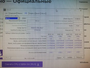

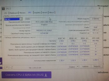

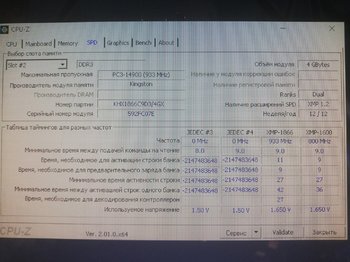

Посмотри на память, на 4 Гб и на 2 Гб, чипы памяти с двух сторон плашек или с одной? На той и на другой.
Вот мастерские в Оренбурге. Уж память-то DDR3 у всех есть, чтобы включение проверить. 8 Гб модули было бы в самый раз.
Маловероятно, что проблема в этом. Память очень мало потребляет.
На 2гб планках с одной стороны ,с 4гб на 2 сторонах чипы памяти
