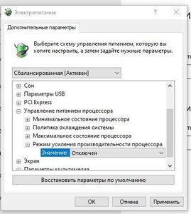

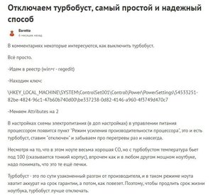

попробуйте обслужить видео карту \ процессор (даже если температуру нормальную показывает) если делали разгон попробуйте без него и стоит отключить автобуст частоты процессора оперативно памяти если он есть  и последний вариант в биосе стоит посмотреть напряжение на проц\оперативку  лично сталкивался с проблемой бак в биосе или что то на подобии по умолчанию ставится повышенный вольтаж на оперативку проц допустим по производителю и ттх платы  1.40 на оперативку а мать выставляет 1.60\1.70
