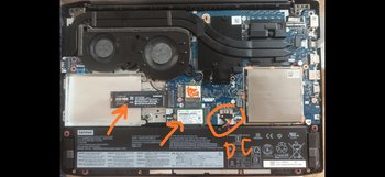

Ребят подскажите стоит ли как на данном изображении ставить термопрокладку на оперативную память?
Если да то поскажите какую ссылочку или что-нибудь кинуть
Буду очень вам благодарен!
