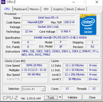

В биосе выставил, но в cpuz показывает tdp 105. Протестировал в игре и просадки остались. Еще попробовал отключить гипетрединг. Во время обычной игры ЦП загружен на 70%, ВК на 90%,а во время просадки ЦП на 100% ВК на 60%. Температура у ВК 67, ЦП 51. Частоты не падают ни у ЦП ни  у ВК, в gpuz падает только напряжение на ВК
Изменено пользователем buivol
TDP в cpuz не поменяется, это базовая информация о проце. Также надпись lim power voltage появляется и начинаются просадки? У памяти немного высокий latecy, но от этого должны быть небольшие фризы. Нужно прогнать тест в occt по процу или в аида запустить стресс на всё: проц,память, видеокарту. Вот еще статья https://xeon-e5450.ru/socket-2011-3/e5-2600-v3/xeon-e5-2673-v3/ по вашему процу.

На avx инструкциях может вылезать за tdp 105. Не знаю, что еще делать, можно попробовать немного даунвольтнуть проц до 0.85 и частоту залочить на 3ггц. Но даунвольт обычно нужен для снижения температуры, снижение частоты возможно даст больше стабильности, но и синих экранов нет. Может завтра, кто из коллег еще что подскажет. Была еще идея о перегреве памяти, но нет артефактов и чёрных экранов, сбитый элемент на видеокарте лочит на более низкую частоту видеокарту (до 200 мгц). Также можно попробовать с другим блоком питания.
3 минуты назад, logg сказал:
Я пробовал снижать частоту проца до 2.1 даже, путем выставления в windows потребления энергии на 80. Другой бп пробовал, тоже безрезультатно. Я думаю что с ВК все таки все в порядке, нет перегрева и в тестах типа furmark, где только ВК задействована, никаких просадок нет. Видимо надо под проц копать.
