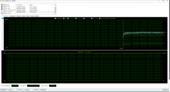

Прилагаю скрин тестов, слева будет в OCCT, справа gpuz в играх во время просадки (надеюсь будет видно, не могу больше 1-ого скрина приложить)

Во вторых вкладка мощность в occt ни о чём не говорит, важнее напряжение, по gpu-z видна небольшая просадка по порту pcie и доп питания до 11.9 что в пределах +-5% от номинала 12. Логично, что при нагрузке напряжение подсаживается. Видны пики нагрузки видеокарты в эти моменты частота gpu повышается, почему видеокарта не работает на максимальных частотах неизвестно.

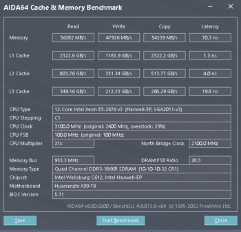

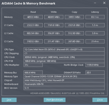

Симптомы сильно напоминают тротлинг по перегреву, (натолкнуло на мысль, что когда перестали напрягать комплектуху лишними ФПС-ами - проблема сама пофиксилась). Что за охлаждение стоит на ЦП\ самом корпусе? Запустите стресс-тест со всеми галками в  разлоченной AIDA64 (Скачивать крякнутую не обязательно, достаточно скачать триалку с официала и вставить нагугленный ключ), и позаботьтесь о том, чтоб был хороший обдув и на сам чипсет, на х99 он горячий и посему в душных корпусах на неудачных китай-матях частенько отваливается).
Если корпус позволяет лепить 2 вертушки на боковую крышку - обязательно лепите при случае, сначала нижнюю - она будет и видяху обдувать (конкретно у этой модели очень хреновой охлаждение в целом, и безбожно хреновое - у памяти, желательно менять термопрокладки на 12 Вт/К нормального размера, и сделать андервольтинг), и сокет немного. К самому чипсету хорошо бы приколхозить 40 мм вертушку, ну или просто заменить термоинтерфейс для начала)  Биос стоит стоковый, не перепрошивали? Скиньте пожалуйста еще и скрин теста кеша и памяти из той же аиды

1 час назад, buivol сказал:
Страно, что биос разлочили, а с оперативкой и не возились)) Сам имел подобную систему на X99-TF и 2678, 1600 мгц память самсунговскую серверную разгонял до 1866 с таймингами 9-9-9-21, впрочем она и 2133 брала на 11 таймингах, правда прирост перед 1866 был копеешный, а вот грелась она адово. На такой системе можно добиться и латентности в 70 нс, и скоростей раза в полтора выше...

Ну по поводу оперативки, я особо информации не нашел, как это сделать правильно, пытался сам в биосе менять частоты, комп не хочет включаться, приходилось биос сбрасывать. Ну а ссд, конечно да xD, корпус продуваемый на максимум, за морочиться конечно пришлось, чтобы все 8 вентелей подключить для максимального продува.
Ну а вообще есть смысл в моей ситуации заморачиваться с разгоном оперативки? Думаете поможет?

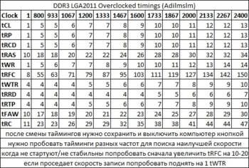

Просадка фпс недлинная, на полсекунды-пару секунд, или на секунд 20 и более? Если просадка короткая, то дело может быть и в подсистеме памяти. Менять частоту и только - не надо, попробуйте выставить тайминги побольше,те же Cl 11. и попробовать по шагу поднимать, если поедет те же 1600 мгц будет уже хорошо. А еще лучше было бы и разогнать, оставшись на тех же таймингах, и подобрать вторички поменьше. Почитайте эту статью, в ней есть табличка, на которую можно ориентироваться. Выставили тайминги для соответствующей частоты, если поехала и бехз ошибок проходит тесты - выставляем тайминги из столбика левее, прогоняем TestMem5 с профилем Extreme от Anta777 , радуемся жизни) Это если сильно упрощать, не думаю, что вам захочется их все вручную высчитывать, лучше перекатать уже рабочие связки из стандарта JEDEC
Но сначала попытаться добраться хотя бы до 1600-1866, предварительно раздув первички. Если выйдет - тогда ужмете

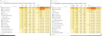

Собственно сама запись просадки. Когда фпс просаживается, это уже навсегда). Единственное, если я сворачиваю игру, и захожу обратно, то фпс становится нормальным, но на время, на минут 5.
10 часов назад, buivol сказал:
А чего частоту цп не вывел, она похоже падает и очень сильно. 15 фпс 70% загрузка цп
14 минут назад, NightM сказал:
Не падает, но что то его грузит.. Сверни игру, и в диспетчере устройств посмотри что. В идеале бы другую винду..
