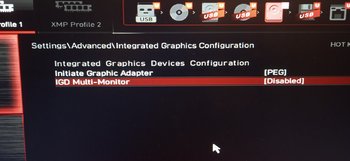

Я уже пробовал так делать отключал IGD включал PEG, но почему то оно не задействуется я могу скрин сделать биоса
igd и peg это как раз таки термины из выбора инициализации.... а что именно с отключением графики?! не могу сказать, где точно лежит этот параметр, так как невозможно выучить все биосвы наизусть... но нужно найти что то типа integrated gpaphics ну или что то подобное....
4 минуты назад, VipGold сказал:
ну эт маленько не то) этот параметр не отключает встроенную графику)
11 минут назад, UNIFYPlay сказал:

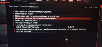

Честно я уже перекапал всё что можно но так и не нашел, и кроме как в этом параметре где отмечено больше ничё нету похожего
ну вообще, всегда была возможность отключить встроенную графику
в данном случае даже не знаю, что подсказать....
