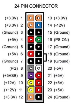

На корпусе или на мамке? Если на корпусе, попробуй отключить провода от разъема до мамки и включать. Если глушняк, отключить блок от розетки, вынуть все разъемы питальника от мамки, на 24+4колодке замкнуть скрепкой или пинцетом зеленый и черный провод и воткнуть в розетку. Если вентиль закрутится, блок цел и из защиты вышел, собирай все обратно и пробуй включать, если опять глухо, пробило мамку и тут только в сервис.
коллега, вы забыли, что щас большое количество бп идет просто с черными проводами (не говорю о бп в данном случае), хотя хз какие они на нем, цветные или черные....

1 минуту назад, nOcT_cKpunTyM сказал:
Глянул, вроде цветные.
да я просто к тому, что меня в какой то теме заклевали, что вот, а ты не подумал, что там провода черные..... поэтому я не глядя на бп, просто так скажем подправил, даже уточнил, а то щас налетят школьники и начнут дизы лупить)))
