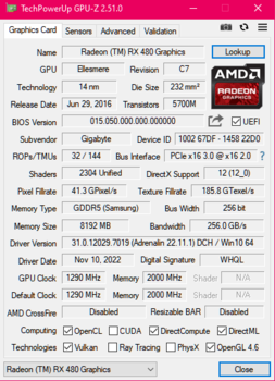

Если чётко при 71 градусе рубится, пробуйте перепрошивать. Скиньте скрин главного окна из GPU-Z, попробую найти биос от RX 580 под вашу карту.

Вряд ли тут поможет биос, но можете попробовать от RX580 поставить. Просто оставлю это здесь.
Тут биос
Тут инструкция
