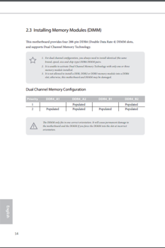

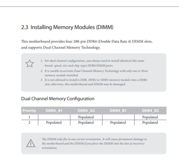

Боюсь тему можно удалить. Видимо я сильно затупил. Опять перечитал инструкцию повнимательнее и увидел, что 2 планки и надо ставить в A2 B2 слоты. Пардон

Добрый день. Вообще приоритетными слотами считаются a2 и b2. Даже в инструкции это упомянуто

Да. Я сразу после написания темы еще раз внимательно перечитал инструкцию и увидел это. Дума. тему можно удалить. Сам затупил. Но все же спрошу: такое поведение в слотах А1 В1 - это нормальное поведение для не приоритетных слотов?
