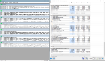

Большая вероятность, что проблема с памятью. А точнее, с XMP, который почти никогда правильно на AMD не работает.
Протестировать память можно программой TM5 с пресетом extreme1@anta777. Тест может длиться более часа, но если в графе ERRORS появится хотя бы одна ошибка, можно останавливать и отписываться об этом сюда.
@alek проверьте также, не сыпятся ли ошибки WHEA.
Для этого нужно запустить тест prime95 в режиме large ffts, и параллельно наблюдать за счетчиком WHEA в программе hwinfo — окно Датчики, в самом низу по умолчанию. По аналогии с прошлым тестом, при появлении одной ошибки, уже можно завершать.
