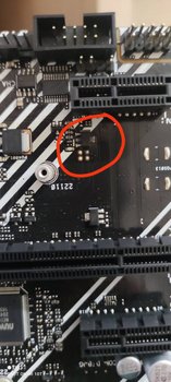

Знатоки подскажите греется при подключении блока питания вот в этом месте
сделай фото общего плана еще и отметь там как нибудь, что это за место
насколько сильно греется?! палец терпит или нет?!
если нет, то на плате что то в коротком и не советую дальше ее запускать, дабы еще чего нибудь не вышыбло
Нет ни терпимо, буквально пару секунд и держать палец невозможно.
33 минуты назад, UNIFYPlay сказал:
не включай больше.... нужно искать где там кз сидит, и смотреть что и как....
Если не ошибаюсь, это элемент как раз рядом с хабом?! походу ребята покуралесили там....
Он изначально там грелся, чуть позже скину общую фотографию платы и веделю ту часть которая греется.
