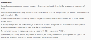

Если так было с завода, то нормально. В любом случае, производители добавляют функции снижения частот и напряжений, когда аппарат решит, что ему «слишком горячо». Температуры высокие и производители явно не заморачивались с системой охлаждения, но сгореть ничего не должно.
Самый популярный отзыв из ДНС на эту модель:

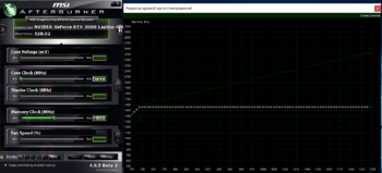

Помогает ручная настройка кривой в Бернере, у меня например так стоит, видео 3060 не кушает больше 75 ватт, проц 11400, в винде ограничил частоту 3.4 ггц и накинул -85 мв оффсет на проц и -60 на кеш в биосе, + ограничил фпс на 75 при помощи Riva Tuner, все вместе позволяет держать температуры ноута с не лучшей СО (Hasee TX8-CA5DP) в пределах 65-70 градусов. Если готовы принести немного лишнего ФПС-а в жертву температурам и сроку жизни - могу расписать поподробнее что да как

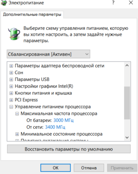

Разблокировать ограничение максимальной частоты можно ПО ГАЙДУ, или открываем редактор реестра (Win+R ->regedit), переходим в раздел HKEY_LOCAL_MACHINE\SYSTEM\CurrentControlSet\Control\Power\PowerSettings\54533251-82be-4824-96c1-47b60b740d00\75b0ae3f-bce0-45a7-8c89-c9611c25e100, находим параметр Attributes и изменяем его значение на 2. После чего в электропитании появится соответствующий раздел
не знаете, как исправить, что частоту ограничил (тоже 3,4 ггц), но фпсмонитор все равно показывает в играх сначала 4,1 ггц, а потом (когда температура подбирается к 90) частота начинает падать?
Попробуйте в биосе ограничить паверлимиты, процессор PL1-35, PL2-45, для 3060 по идее должно быть за глаза. Оффсет "-хх" применяли? Возможность редактировать кривую напряжений присутствует? Все же, наибольший выигрыш дает именно андервольт видеокарты+разгон Vram +1000
