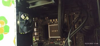

Фото скиньте что там у вас внутри, вентиляторы и вообще какой корпус
35 минут назад, Старый Пионер сказал:
Корпус от HP omen 30L. Водянка и материнка тоже о него.
Отключил кулера .Оставил только на водянке. И выяснил что весь шум от этого кулера. Нужно умешьшить обороты. Но незнаю на сколько уменьшать.
Так я и думал ? В этот корпус более 80мм и не установить.

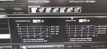

Сейчас почти все выкрутил на минимальные. Ивышли такие результате  в простое

фото сверу

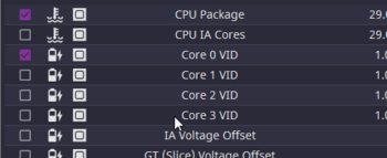

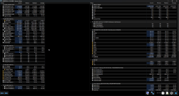

Результаты с WHinfo
Беспокоит результат в Core distance to TJmax -78градусов

37 минут назад, FVCK сказал:
это значение сообщает сколько градусов до термал троттлинга осталось
Спасибо. Значит с температурой все отлично

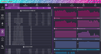

Я поигрался с регулятором оборотов .(скрин выше.)  Пк начал работать тише. Но кулера уже не новые и нужно будет поменять.
Как вам данные по OCCT -норм. ЭТо все в простое

Я также сделал. все на минимальные обороты. При поднятие температуры - увеличил оборты кулеров.
Сейчас работает тиха. При стресс тесте -уже слышно .

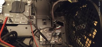

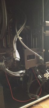

IMG_20230205_185711.thumb.jpg.8f764be049b29058dc7e99f53b2a5f14.jpgСейчас осталось разобраться с ргб контролером.
вот его фото

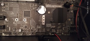

К этому контролеру подключаются ргб от переднего кулера+ ргб от водянки + ргб лента и ргб окошко (квадратик на передней панели) От самого контролера идет два провода которые нужно подключить к материнке. Но что куда не знаю.
И к контролеру нужно подключить сата от блока питания.
материнская плата  MSI b560m pro vdh wifi. Выяснил что в оригинале шла другая плата. ПОэтому есть недочету.  короткие провода и тому подобное.
