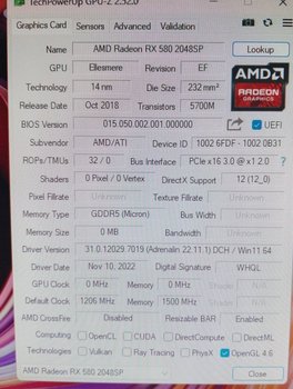

Помогите найти БИОС для видеокарты,второй день бьюсь не могу найти

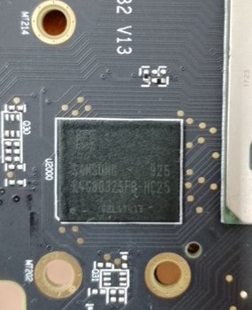

В чем суть в cpu-z показывает  память фелик, на самой плате видяхи другая память Samsung k4g80325fb-hc25
При включение черный экран и я не могу разобраться какой БИОС надо, помогите подобрать!!
Решил обновить БИОС карты, видимо зря
Пробовал найти БИОС подходящий по критериям, но я хз какой надо когда память одна на память, а в проги другую показывает

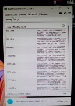

Проги показывают из-за выставленных неправильно на плате страпов. Тут перепаивать надо.

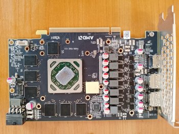

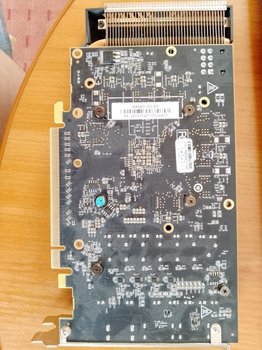

а карта рабочая была?

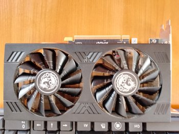

фото самой карты с обеих сторон выложи.

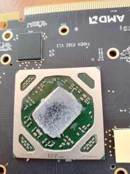

Скриншоты/фото с проблемой (если требуются): IMG_20230205_001747_081.jpg.108824adbcef680946cf27c259a61ef3.jpg
Что было написано на самом чипе на его металической рамке?

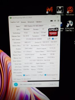

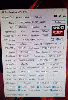

Звук есть, изображения нет
1 час назад, John_Doe сказал:
Не помогло

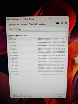

Изменения такие
Так же черный экран? Вроде все данные по gpuz на месте. Может с видеовыходом что? Кабель может сменить? В другой порт подключал? DVI, дисплейпорт?
Не подключал, только в hdmy, щя переходник куплю пробну
Не робит)
