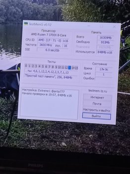

Сегодня на x470 с r7 3700x проверю если всё стабильно будет буду копать дальше или мать или процц

На x470 с ryzen 3700x на xmp профиле - 3600мгц 18 21 21 21 39, 20 минут в Xtream1@anta777 всё отлично
Значит либо плата такая себе, либо контроллер памяти в r5 3600 слабый. Решается (не всегда) повышением вольтажа на контроллер.

Стабильно x470+ryzen 7 3700x 25 минут на xmp

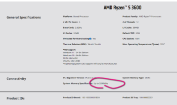

P.S. AMD заявляет, что их процессор (R5 3600) протестирован с памятью 3200 МГц и полностью готов к данной частоте. Всё, что выше данной частоты классифицируется негарантированный разгон. То есть, процессор может не запуститься даже с памятью 3333 МГц, как бы ты не крутил вольтажи и это абсолютная норма, с точки зрения магазинов и производителя. Бракованным процессор считался бы только если он отказался запуститься с памятью частотой в 3200 МГц.
Хочешь 3600 — допиливай вручную. Как я и сказал, гайдов на ютубе миллиард.
