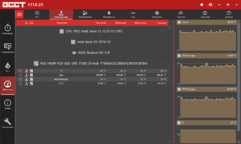

Спасибо за ответ. Пришел проц, все поставил, работает вроде бы нормально. (Биос не прошивал, побоялся, накосячить). Только материнская карта греется до 68-70 градусов, это критичная температура или нормальная? До этого тоже также грелась, но поставил вентилятор передний температура выше 60 не поднималась. С новым процессором вот 68-70. Температуру смотрел через программу Spaccy. В OCCT показывает Т1- макс. 64, AUX - 103, Motherboard - 35.

33 минуты назад, Alan831 сказал:
Смотря, что это за датчик и где он стоит. Если температура чипсета, я бы поменял термопасту на нём. Если VRM при макс. нагрузке, то абсолютно нормально.
AUX - 103
Это датчик-пустышка, вероятнее всего.
Вот такие значения по материнской плате. Я плохо понимаю, что там за показатели.
В 04.02.2023 в 12:12, Alan831 сказал:
Доброго дня по этому поводу aux 100+ градусов вот выдержка с просторов инета
AUX -это неиспользованный (свободный) вход микросхемы термоконтроля. На входе нет датчика, а следовательно если какие-то программы и показывают температуру AUX, то как правило 125-127С, т.е. абсолютный бред.
