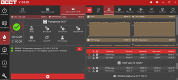

При простое температура 36-37 градусов. Включаю стресс тест occt и начинает нагреваться постепенно. Я думаю, что с таким охладом такого быть не должно. Мб пооблема в термопасте?

ММаксимальная температура 70 градусов, ноо она растет по экспоненте!
Так в этом кулере 3 тепловые. Я думаю при стресс тесте он должен поддерживать температуру в районе 50 градусов и держать её.
Вчера, когда надевал кулер, забыл снять наклейку на площадке и по дури стер ею термопасты, но на проце всё равно остался кое какой слой.
За 4 минуты 70 градусов - это норма? Такие нынче i3?)

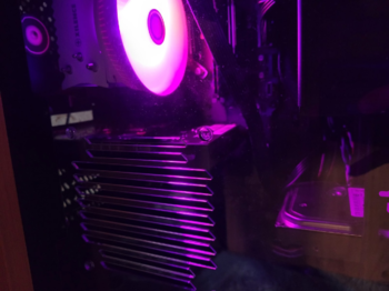

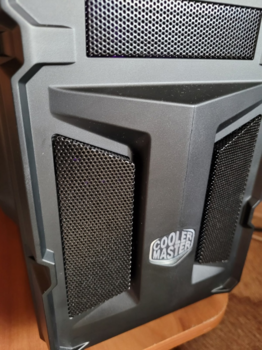

а что за корпус? желательно бы на фото посмотреть... да и как расположены эти вертушки, чтобы наглядно было
Корпус CoolerMaster K350. Кабель-менеджмент там прям не сделаешь.
Сейчас тестирую, но на фотографии видно вертушку на выдув и кулек. На фронтальной панели один вентилятор.

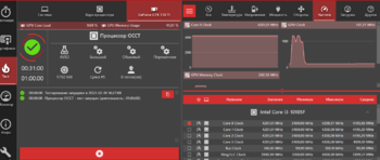

Сменил термопасту. 30 минут стресс теста. Турбится на 4.2, температура cpu 62.
Помимо стресс теста открыл на ютубчик 4 видоса.image.thumb.png.5d886e8200912c0c20e60335ab4cc302.png
6 минут назад, Игорь09384 сказал:
