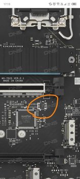

сделайте фото места на материнской плате, откуда вы спаяли флешку...
Это она, она же считалась в программаторе
Я ее не трогал, отнёс в сервис, там ничего не знают, это не HappyPc.
Эту
1 минуту назад, qwerty12345 сказал:
видимо я понял откуда ноги растут......
у вас либо программатор не может правильно флешку прочитать, либо вы не верно указываете параметры сей флешки, либо флешка отправилась в мир иной...

9 минут назад, qwerty12345 сказал:
да то что она считалась в программаторе не говорит о том, что это флешка биоса....

Эээ, что по итогу то? Я вообще не понял зачем плату паять кинулись, если в ней Flash BIOS Button есть...
там история просто класс.....
мастер, который пытался этот биос прошить, смотрит флешку биоса в списке программатора.... понимает, что у него такой модели флешки нет и выбирает флешку на 256кб)))) после чего, открывает биос с официального сайта, программатор ругается, что файл биоса больше чем флешка, но мастера это не смущает и он жмет прошить..... ну и соответственно просто этим окирпичивает плату до упора.... потом что то там смотрит в hex редакторе....но по итогу говорииииит, что надо дамп биоса, что он весит 256кб, и никого не слушайте, мол мастер прав.....
Короче просто "умный" мастер угробил все что мог....причем если не ошибаюсь слупив еще 1500 рублей за работу) и приговаривает мать к замене)))
Клинический случай, похоже подорожник тут не поможет. Вот бы схему на эту мать, глянуть, что за флешку он сдернул. И не смутил объем прошивки в 32 МЕТРА. Какие килобайты??? Про Flash BIOS Button я уже говорил. Уникум какой то. Вопрос как все в исходное вернуть...Первое, что приходит на ум - искать левую флешку на 32, которую опознает программатор, залить биос на нее и впаять, но не факт, что плата ее не отрыгнет, учитывая свежесть ддр5. Опять же, нужную ли флешку он сдул?...Вдруг она соседнего нувотона...Короче попадос на ровном месте. Подожду развития событий.
16 минут назад, nOcT_cKpunTyM сказал:
Коллега, вы меня немного не допоняли) флешку он сдул правильную))) а вот в программаторе тип флешки указал не верный) потому что прошиватор у него старый и он просто не знает о существовании флешек на 32 мегабайта) поэтому что? поэтому мастер ткнул первую попавшуюся, которая судя обозначению совпадает с 256кб флешкой ну и начал проводить эксперименты) так что как вы правильно подметили, подорожник тут уже не поможет.... тут в клинику надо его сдавать, для опытов)) иначе никак... но самое что интересное, что его просто ничего не смутило и он спокойно тыкает на "записать".... а потом доказывает владельцу, что мол он (мастер) прав, а все остальные дурачки...поэтому не стоит никого слушать, просто найдите дамп и все..... а самое смешное, что владелец платы еще писал на сайт днс, и там такие же уникумы есть, которые ему так же сказали, что прошивка биоса это одно, а вот дамп с другой платы это другое..... короче я в тот день когда все это происходило, так смеялся, что просто пипец..... такого бреда я никогда и нигде не встречал)))) а по поводу кнопочки, да, тут сразу просто все говорит о "профессионализме" мастера
А маркировка где то фигурирует? Интересно что там в свежаки суют.
если не удалил переписку с человеком, то у меня была маркировка..... но это не точно...
