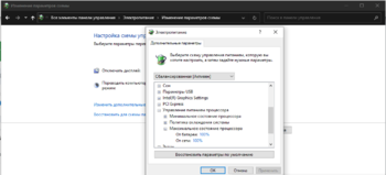

Здравствуйте, недавно решил проблему с WHEA, смотрел на разных сайтах, видео на ютубе с моей сборкой и фпс в играх, выдавало по 60 фпс на высоких, средне-высоких. у меня же на минималках и сжатой графикой в гта5 5 фпс , в доте на максималках 60 и то провисает, видеокарту проверял больше 60 градусов не греется при покупке сказали что не майнилась, процессор вроде как рабочий но плохо работает разгон, ставлю на 4ГГЦ в итоге в диспетчере задач все равно пишет 2.4 ГГЦ. Что не так догадок нету вот по этому и здесь

Пытался разогнать процессор ( не получилось)
уменьшал настройки графики и при этом разницы в фпс между высокими и низкими 0, один и тот же фпс

Скриншоты из игры со включённым мониторингом, либо видео игрового процесса с мониторингом можно попросить?
2 часа назад, DaogoNet сказал:
Похоже, что у вас процессор работает на 800 МГц.
