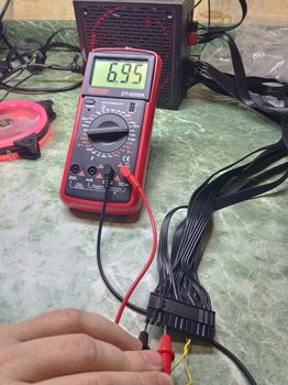

вчера посмотрел питания на разьемах БП и вот что обнаружил на 9 пине 24 пиновой колодке.
все остальные показания в норме, это может быть причиной выхода их строя материнской платы , хотелось бы узнать что питает 9 пин (+5VSB)

ну 7 вольт вместо 5 это овердохрена
я думаю если БП оставить включенным на часов 12 то на 9 пине еще подрастет напряжение

Отличный исход. Могли просто завернуть..
БП сразу под замену тоже.
