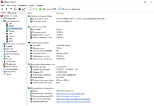

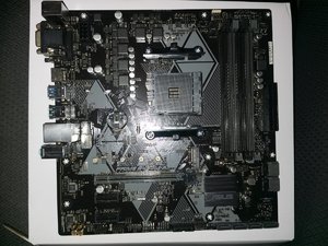

Здравствуйте, собрал компьютер, материнскую плату брал с алиэкспресс, если в биосе выставить частоту памяти 3200, то когда память во 2м и 4м слотах, все работает. Эти слоты как раз оптимизированы. Но в 1м и 3 не запускается с частотой 3200, попробовал снизить, с 3000 МГц запустилась, попробовал поставить повыше, запуска нет. Материнская плата Asus Prime B450M-A, процессор Ryzen 7 3700x. Память разная, имеется три планки Kingston HyperX KHX2666C16/8G, китайская Shenzhen Yong Sheng Tech. KHX424C15FB/8G и Radeon R748G2606U2S-U. Во 2м и 4х слотах в любой комбинации берут 3200 и прекрасно работают в двухканальном режиме. Мне больше интересно брак ли это материнской платы, или просто особенность. Раз вроде бы память в 1м и 3 м слотах запустилась на 3200 МГц, было сразу после обновления биоса, стояла последняя прошивка, откатил на предпоследнюю, потом снова на 3200 не стала стартовать.

Да это понятно, что 2й и 4й слоты оптимизированы, и память в них должна стоять в первую очередь. Сейчас попробовал третью планку поставить в 1 и потом в 3й слот, работает на частоте 3200. Жалко 4й планки нет, проверить со всеми 4мя планками будет ли держать 3200. Мне интересно выяснить брак ли в материнской плате, или все с ней в порядке. Материнку думаю купить 470ю, так как эта без охлада питания проца, для райзена 3700 слабовата. А про питание процессора и охлаждение VRM узнал уже после того как эту мать заказал, так что ее буду продавать, вот и хочу выяснить в порядке ли она или с браком.

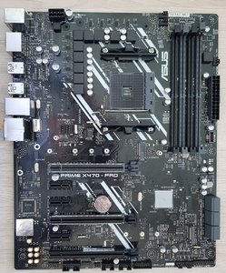

То есть по идее с материнкой все нормально?  Я присмотрел ASUS PRIME X470-PRO, там и охлад есть на VRM и слоты все, два под SSD M2, PCI-E под звуковую карту, все что нужно.
1 час назад, logg сказал:
Активный охлад в материнке довольно шумная вешь из-за маленького диаметра вентилятора. ASUS PRIME X470-PRO пассивное радиаторное охлаждение, так что всё ок.

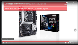

Да, и вентиляторы быстро изнашиваются, только вот глянул обзор, там вроде стоит вентилятор, может ошибка, надо погуглить. Ну если что то придется переделать радиатор на пассивный.

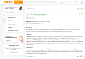

По теме про память прочитал отзыв по Prime x470, там тоже память в 1м и 3м слотах не гонистя выше 3000,  получается что наверно в этих слотах можно разогнать выше 3000, если будут стоять все 4 планки.

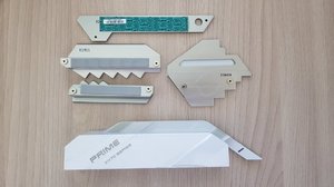

Не, всетки кажется пассивный радиатор, правда размер его как то не очень. И VRM как то слабовато выглядит. На B450M A по 3 мосфеты на дроссель, а на X470 по одной. Хватит ли этого для Ryzen 7 3700 в стандартном бусте до 4400 MHz?
