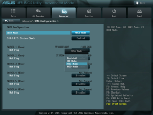

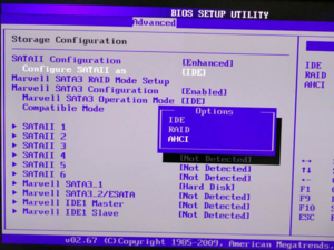

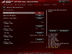

Найдите в биосе пункт Sata mode / sata mode selection / OnChip sata type (может называться по разному) и переключите с IDE на SATA. Всё загрузится.
Иллюстрации, где примерно искать.
image.thumb.png.3b9197110e9fc1bda355e79dc9a38bd3.png image.thumb.png.924ef25d0ade21e7f876f84a9369df2b.png image.thumb.png.db10a2cc3e5f3b1d627e72ecbfca9b7a.png
