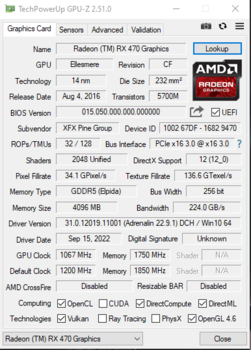

Если не встаёт обычный драйвер, с сайта амд, то скорее всего зашит биос под майнинг (или уже могли лазить), для начала бы зашить заводской, а там дальше копаться. Благо делается всё из под винды и довольно просто. И скиньте скрин из gpu-z.

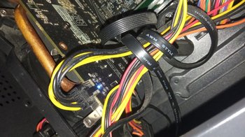

Лучше расскажи какой БП у тебя и каким именно образом реализовано доп. питание ВК, не через молексы случайно?

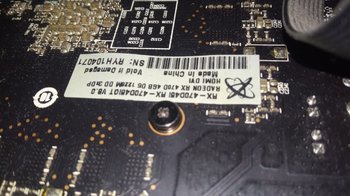

Прежде чем шить биос я бы внимательно изучил маркировку на гпу, текстолите платы, чипах памяти, погуглил все ли так, как по факту и поискал твою видюху по фоткам...та ли она, за кого себя выдает, а уж потом искал прошивку под истинный вендор и установленную память.
Там на само деле не так много вариантов прошивки, да и фотка, которая бы совпала с моей видеокартой была только одна, я её и установил

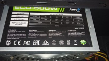

Переходников нет, это хорошо, а вот aerocool eco, это очень плохо, при хороших нагрузках могут быть просадки по напряжению из-за нехватки мощности.
Когда я менял 1050ti на RX 470, я руководствовался такой логике, что если на 1050ti никаких просадок по напряжению не наблюдалось и статеров даже минимальных не было, то RX 470 не сильно прожорливей в этом плане, они же, вроде, практически на одном уровне. Да и если я заменю блок питания, сомневаюсь что зона VRM от этого станет меньше греться.

31 минуту назад, D4pulia сказал:
1050ti TDP в районе 75 Вт
RX 470 TDP в районе 120 Вт (ну наличие доп. питания наверное не просто так)

У всех XFX 470 частота памяти 1750, по прокладкам, информации особо нету, кото пишет 1мм, кто 1.5мм, заверяя что всё отлично работает.

Вот это тоже интересно, почему у меня стоит стоковая частота 1850 MHz, а должно быть 1750 MHz, я перепрошивал биос, и на сайте techpowerup написано (Memory Clock:1750 MHz), но после перепрошивки, все равно осталось 1850 MHz, почему так? И зависит ли это вообще от биоса? https://www.techpowerup.com/vgabios/185267/xfx-rx470-4096-160722
