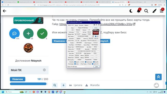

Че-то как-то очень странно. Попробуйте все же прошить биос карты тогда. Гайд: https://www.youtube.com/watch?v=A4z2R9LtTGM&t=310s
Или можете сюда кинуть скрин GPU-Z, подберу вам биос
Edited by fblaynch
Биос https://www.techpowerup.com/vgabios/197216/Gigabyte-rx580-8192-171019
И кстати, почему у вас установлен PRO драйвер? Установите Адреналин и потестируйте, предварительно удалив старый драйвер программой DDU.

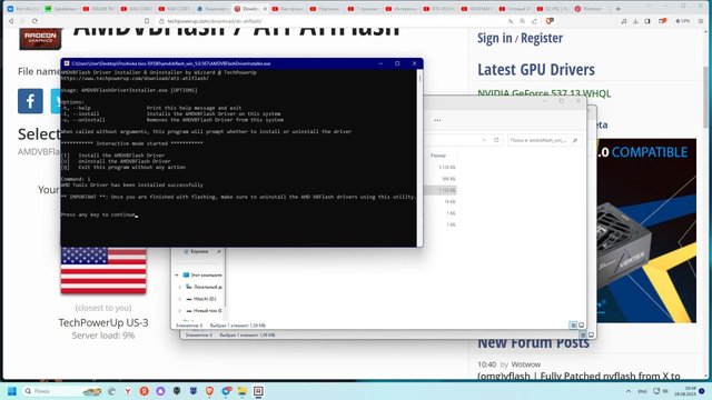

Попробовал установить прогу для прошивки как на видео она что-то не запускается.  Устанавливал от имени админа.
Дополню. Проблема в том что не запускается графический интерфейс программы AMD VB Flash. Не понимаю почему.
Edited by Mizyka85
12 часов назад, Mizyka85 сказал:
Отсюда скачайте https://www.guru3d.com/files-details/amdvbflash-download.html
21 час назад, fblaynch сказал:
Прошил биос. Эффекта ноль. Значит либо БП либо VRM карты. БП проверить смогу только в конце сентября, друг вернется с вахты попрошу у него протестить.
