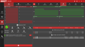

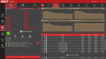

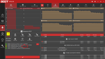

Сделал два небольших стресс-теста (Долго гнать не решился). и первый тест процессора сразу показал ошибку на 3 минуте (см фото).   По поводу температуры выше 80 не поднималась за этот пусть и короткий, но тест! Что скажите, может надо было подольше погонять его?  P.s почитал в интерне, что ошибка в первом скрине может быть из-за разгона, но я его не делал, да это и не возможно на этой мат.плате (Даже xmp нет на ней)

17 минут назад, NikToss7097 сказал:
насчёт whea ошибки, попробуй еще тест памяти прогнать

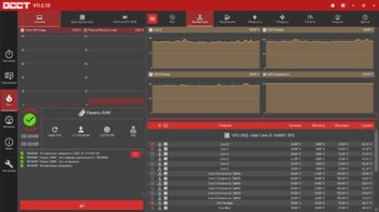

Я вот тоже подумал про оперативу т.к был ёё апгрейд доп. Планкой на 16gb. А проверять occt или memtest?
14 минут назад, NikToss7097 сказал:
в occt есть тест памяти, можно им
1 час назад, NikToss7097 сказал:
Температура в пределах допустимого, хотя меня бы не устроило. Обороты на вентиляторе при этом какие были?
30 минут без ошибок

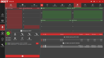

4 часа назад, MelRom сказал:
В Простое: 4299.rpm
Под нагрузкой: 6958-7000,8000 (среднее значение 6958)

До 9000??? Скорее всего тахометр глючит или система не верно отображает обороты, в противном случаи гул должен стоять как от пылесоса.
