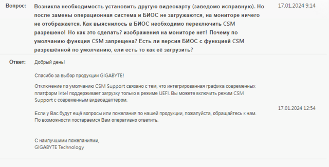

Gigabyte B560M DS3H V2  по умолчанию CSM отключено, чтоб старая видеокарта заработала пришлось потанцевать с бубном   установить более новую, включить режим совместимости, затем поставить старушку 560GTX

Gigabyte b660 gaming, из первых ревизий, с биосом F2, из коробки не видела ни SSD, ни видеокарту 1060, ни то, что подключено к usb. Пришлось мышку из чулана доставать ps/2, ей включить csm, зайти в систему и скачать нормальный биос.
