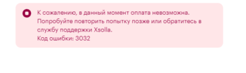

image.thumb.png.6eb73ffff936250af76a03edcfe4c7f6.pngНа всех способах оплаты. Е-мае.

Ребят, никак не получается купить xsolla не дает этого сделать, даже с впн.
Пока не получается купить, сделаю тесты на триал версии, можно  так?
