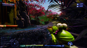

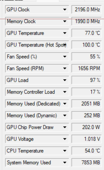

В играх температура GPU - 60-70, а вот температура Hotspot при максимальной загрузке доходит до 100 градусов.
Например в игре High on Life в загруженных сценах температура GPU доходит до 70 градусов, а Hotspot до 96.
Высокий Hotspot означает что термопасте на чипе уже плохо? Стоит ли разбирать и менять тепрмопасту, но тогда и прокладки тоже надо менять?

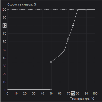

Пока не решил. Только настроил вентиляторы на более агрессивные обороты.

Например после 10 минут Furmark температура Hotspot уходит за сотку

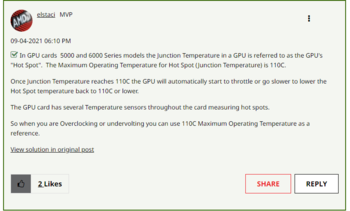

вот официальный ответ amd по этому поводу
как я понял что в принципе это норма и показания данного датчика могут достигать значений 110 градусов. Вроде как это один из опорных датчиков на котором базируется управление оборотами вентиляторов ВК. Если его значение будет превышать 110 то карта будет скидывать частоты.
https://community.amd.com/t5/graphics/6700-xt-max-junction-temp/m-p/487747

7 минут назад, VovanM сказал:

попробуй вентиляторы настроить в ручную, лично я так сделал. И норм все
1 час назад, Alex сказал:
Они и так в ручную настроены на довольно высокие обороты, по сравнению со стоком
До Андервольта крутились на 2300 в этой локации. Сейчас с андервольтом не громко крутятся на 1800
