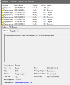

Может стабильно работать неделю а может и через час зависнуть. На caps lock на клавиатуре не реагирует. Зависает всегда на 1 fps и 100%загрузке видеокарты даже если ПК простаивал. А самое интересное что когда ПК завис а на нем работает мой игровой сервер то к нему можно подключится и играть спокойно как будто он и не завис.
Примерно через год после покупки
Оперативку дёргал и ластиком тёр не помогает, Сбрасывал настройки Биоса, Переустанавливал Винду, передергивал проц, передёргивал все кабели от БП.

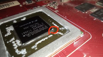

Доброго дня. Думаю плавающая эта проблема в видеокарте, а точнее в отвале чипа, т.к. она уже более 10 лет трудится пробовать обслужить ее и еще возможно прогреть на паяльной станции, идет отвал по памяти или чипу, скорее память.
А вообще я бы проверил просто на другом видео для начала, т.к. может быть проблема и в аля китай матери и дифлиниях от проца к видео карте на матери.
