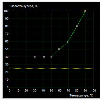

в принципе я понял. Буду подыскивать новую видюху. Я не сильно в игры то играю вот что получилось по результатам мониторинга image.thumb.png.069b2d47d5b9b1e172982a62ef16d02b.png за 2 часа игровой сессии. При этом кривую управления куллера настроил так image.thumb.png.bc0c9e78b47671ee460fbb8bb65ddb8c.png
1 минуту назад, VovanM сказал:
В принципе нормальная температура, вот только думаю у Вас она дает жару в плане воя ... воя ... ?

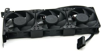

В конечном итоге я просто заменил вентиляторы, правда у меня не турбина была, а трехсекционка с двумя вентиляторами, но их было мало. Снял кожух с ВК и под ней установил:
только вентиляторы использовал на 4 пина и с большим числом оборотов (до 3500) и подключил к разъему на ВК.
