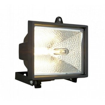

Лучше поискать нормальный подогрев, а так можно и строительным феном, только смотрите чтобы элементы во время прогрева чипа не слетели, а то такое возможно.
В своё время грел таким вот прожектором, 100 ваттным.
Несколько книг, на них стекло, под него прожектор.
Грел 9800, 9600 карты.... Только нужно не перестараться. Можно все распаять нафик... ?
