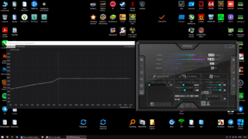

Попробуй зафиксировать одну частоту на ГП. Костыль, но если поможет, то хоть так.
В MSI Afterburner, в curve editor найди минимальное рабочее напряжение для стоковой частоты и зафиксируй его клавишей «L».
Как найти минимальную частоту можно узнать тут и тут.
Иллюстрация, как это примерно должно выглядеть:
