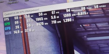

После сборки заметил какой то звук "треска" но думал это норма.
Сейчас решил сделать андервольт видюхи но заметил резкое повышение оборотов при том что вольтаж понизил (сток около 1.6в, сделал 1в, при том что частота при стоке 1950 и понизил ток напряжение, частота осталась прежней и все работает норм)
Все мы знаем что обороты сами по себе включаются в нагрузке видюхи (например в играх), но вот после понижения вольтажа обороты не изменились и мне кажется видюха стала работать прям ЛЮТО в плане оборотов и шума (как запуск боинга еп..)
Помогите решить проблему
ВИДЕО:
Писк замечал после сборки но не предовал значению. Решил сделать андервольт и он усилился вместе с видюхой. Будто майнинг ферму запустил, хотя система сама по себе тихая и макс было 60*
Хз, на счет снижения оборотов вручную думаю и температуры поднимутся, хотя если вольтаж был понижен то и автоматически они должны понижаться.

Возможно и в стоке такое было прост не замечал, но когда сделал андервольт вся система охлаждения будто начала работать на 70-80% (в играх) но сама по себе она тихая.
Upd: сейчас обороты стали в норму, мои махинации все решили))
Но касаемо писка (смотреть ролик в конце) проблемы не исчезла. Мои предположения от чего это может быть:
Писк некоторых или 1 вентилятора (хотя проверял обороты и при максимуме все норм)
Видюха (т.к проявляется писк в виде тресков только в нагрузке по типу игр)
