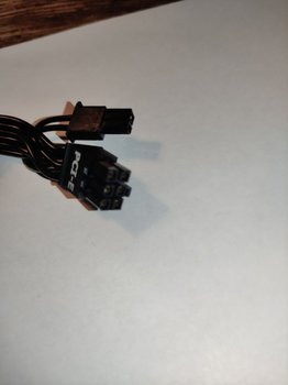

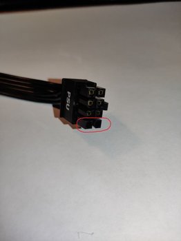

Да, на самом БП для питания процессора и видеокарты разъём на 8pin. Но! Вместе с блоком питания в комлпекте идут провода для подключения видеокарты, у которых со стороны БП всего 6 контактов (хотя сама фишка на 8).
Я прикрепил фотографию контактов с двух сторон. Смущает разъём на втором фото (выделил красным, отсутствие двух контактов) провода со стороны БП (PSU).

Доброго верера именно они универсальные 6+2 пин, а с друой стороны на 8 пин, сделано специально для поддержки любых карт, на которых имелось раньше питание 6 и/или 8 пин
В том и дело, что с одной стороны 6+2 контакта, а с другой всего 6 контактов.

2 часа назад, Antj сказал:
Доброго утра, фишка насколько выводов 8 пин как раз PSU в модульный блок питания, а другую сторону в видео карту , а то что в них нет проводом это производитель сэкономил
1 час назад, Std_fast сказал:
Но ведь питание видеокарты 8+8 пин, а не 6+6...?
25 минут назад, Antj сказал:
Не переживайте по этому поводу, необходимо вести 2 косы от блока питания, там идет на сколько помню 3 +12 вольт остальное земля, а так все у Вас нормально, фишка 8 пин
