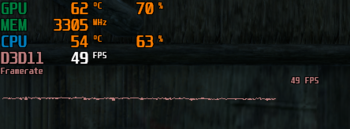

Приобрел карту для пк, зайдя в различные игры, обнаружил проблемы с FPS, например:
Far Cry 3(скрин ниже) - выбираю низкие настройки при FHD/HD, видеокарта грузит на ~30%, выбираю средние ~40-50%, выбираю высокие ~60-80%. До 100% не было.

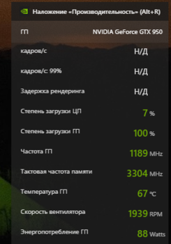

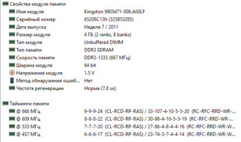

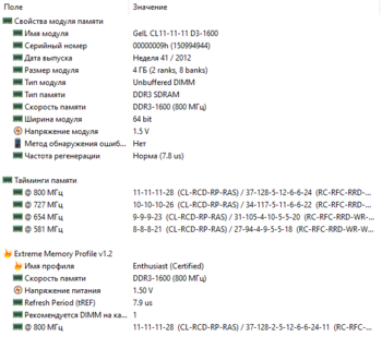

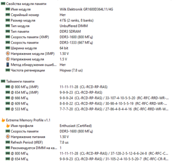

Если я поменяю камень на FX-6200, ситуация изменится? Читал, мол из-за неполной нагруженности карты влияет ЦП. На счет видеокарты: возможно так и есть, но такой ситуации, как у меня, не должно быть, смотря тесты в ютубе. На счет состоянии визуального, она в порядке. Сейчас делаю тест в OCCT на нее, все в порядке(артефактов и прочего нет). Снизу приложу скрин о инфе про карту при загрузке на сотку + приложу еще скрины из AIDA64 о ОЗУ(3 планки)

Я не соображаю в ОЗУ вообще, поэтому если что-то не так с ними, был бы рад узнать

Смотрел тест со связкой 950 + fx 6300, у него в FarCry 5 ~35 FPS, а у меня в Farcry 3 ~50. Почему так выходит?
