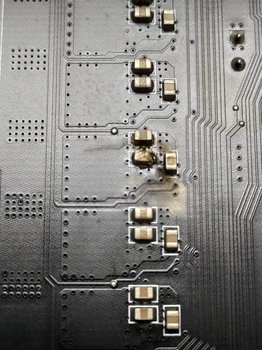

Купил комплектующие,материнская плата MAG Tomahawk wifi ddr5 z690.Блок питания Thermaltake Toughpower PF1 850w. Так как процессор пока в пути решил обновить биос с флешки без процессора.Есть такой рабочий способ.Подключил к бп косу 24пин и два для процессора,подключил к плате,вставил флешку с биосом включил бп и нажал на материнской плате кнопку обновления биоса.Огонек  обновления замигал и пшикнуло,на плате загорелся лед цпу,обновление помигало минут 5-6 перегрузилось и потухло.Все  прошло как по инструкции.Отсоединил плату,начал убирать в коробку и обнаружил на ней следы пшика.... Все новое,только из магазина...Думаю скорей всего неправильно подключил одну косу к бп,хотя по пинам подходит.Могло из за этого произойти такое? И насколько серьезное повреждение в плане ремонта и примерно цена?Плата лежала на коробке из под материнки,внешнего кз не было.Спасибо.

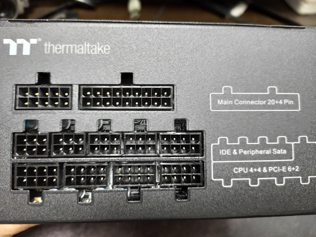

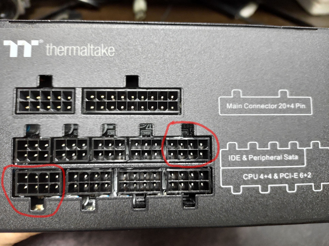

Я так понимаю это развязка - сглаживающие конденсаторы на одну из фаз питания проца. Какой провод подключили в 8pin cpu? Там при особом усердии можно затолкать 8pin pcie, а + и - 12 вольт там поменяны местами, в теории комп не должен был включится. Неправильно в бп тоже не получится включить, там защелка не даст, более того они там все одинаковые что на cpu, что на pcie полярность меняется только у самого оконечного разъёма. Может кто из инженеров больше подскажет по конденсаторам на фазу, т.к. особо не лезу в такие дела с паяльником) Вообще не очень приятная ситуация, магазин может отказать в гарантии, и что там с дорожкой под маской непонятно, надеюсь, что замена кондёра оживит плату.
Ни один серьезный ремонтник сразу по фото не скажет, что там произошло, что нужно заменить и в какую сумму обойдется ремонт - факторов куча - нужно все это оценивать в реале когда доска лежит на столе перед ремонтником.

На плате 2 разъема для питания процессора по 8пин.Подключил оба,кабеля точно для подключения сpu. Процессор память и тд на плату не устанавливались.Так как прошивка биоса ,работает при включении кнопки прошивки биоса.Когда все подключил,лед индикатор на плате не горел,при нажатии кнопки прошивки биос,кнопка биос заморгала пшикнуло и загорелся индикатор лед на плате.По гарантии скорей всего откажут,поэтому написал сюда,тк являюсь подписчиком канала...

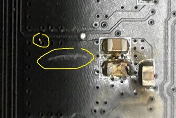

А что это? Царапина? И что за точка, расковыреная маска до меди?
Что то совсем не верится в  "Плата лежала на коробке из под материнки,внешнего кз не было."

да. это одна из фаз питания ядра.
моё видение этой ситуации..
по плате не хило так, чем то железным чиркнули.. осталась царапина и был задет SMD конденсатор, его замкнуло.
при включении он, само-собой, прогорел.
трудно судить сгорел ли DRMOS фазный или нет.. только сц сможет сказать.
ни о какой гарантии естественно и речи быть не может.

Не мог ничем по плате чиркнуть,так как в корпус не вставлял.Позже коробку со следом сфотографирую.Плату смотрел в магазине,но даже из пакета не вытаскивал и дома распаковал.На гарантию сразу не расчитывал,а спросил на сколько критичные повреждения.Стоит ли вообще отправлять в ремонт и не вылезет ли в дальнейшем проблема? Понятно что могут быть где то скрытые повреждения,но если все же порассуждать в теории?

Сегодня внимательно посмотрел и сфотал,это не царапина,а типа вздутости.Просто кадр был снят под углом.

ну это прошило плату.....в этом ничего удивительного

изначально нужно найти из-за чего появилась проблема....
в вашем случае я практически уверен, что под кондером прогар....а вот насколько он сильный, это уже нужно смотреть
если найти проблему, устранить ее, устранить прогар (если это возможно), то в дальнейшем эта проблема не вылезет (опять же, все зависит от мастера, как он сделает)
Ну а по поводу целесообразности, тут ничего не могу сказать, у каждой мастерской своя цена и качество работы тотже у всех разное...

Вообщем отписываюсь по результату,посовещавшись с грамотными людьми,было принято решение по гарантии не сдавать,так как сложно было бы доказать внешние повреждения,экспертизы и прочее,плюс время.Отправил на ремонт,отделался легким испугом и заменой поврежденных элементов,больше ничего не пострадало.Как это произошло не понятно,либо брак,либо... Ps Bios все же я обновил на последний
