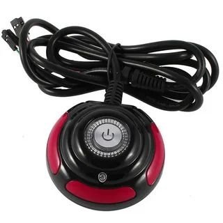

Либо купить вот такое: https://www.dns-shop.ru/product/7f8d972c1c673330/knopka-espada-eatxpower2key-eatxpower2key/
Либо отрезать разъемы, искать - какие провода за что отвечают и паять разъемы современные.
Либо менять корпус.

Не представляю даже, что это такое.
что то типа этого
@polupoker , а зачем тебе кнопка, я например гибернацией обхожусь и уже не помню когда последний раз дотрагивался до кнопки павер что бы запустить или выключить пк.
