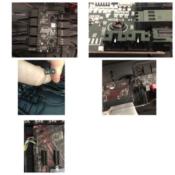

Скриншоты/фото с проблемой (если требуются): MyCollages.jpg.0b7c2ce0a4b1ad27e05ea8fca4029bff.jpg
прикрепляю новое изображение где видно нормально1198775085_MyCollages(1).thumb.jpg.0d6a24842bc8881436b96a6ca27aa8b9.jpg

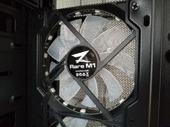

вентиляторы Z Raze m1 3pin разьем
да уж...не очень информативно....но скорее всего они 12в....

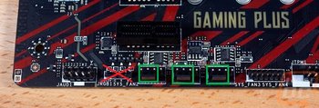

Про разьём rgb12 забудьте, зачеркнул красным
а вентиляторы подключайте в sys_fan 2, sys_fan 3, sys_fan 4 обведены зелёным
