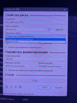

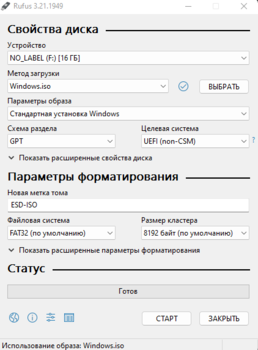

4 часа назад, ZIRO_339 сказал:
image.thumb.png.67d224f96c5d0b04e68018f0449f77c5.pngimage.thumb.png.4f9e71d1ddd6708c8e153750e7dac3b3.pngвыбирать стандартная установка windows(в разделе параметры образа)? и как я понял все остальное как стоит и ничего не менять
оно изначально так и должно было появиться)
да, все правильно стоит
