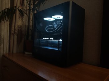

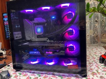

Короче собрал себе комп ??. Правда немного увечил бюджет))))
13600кф, мси форсе з690, патриоты веном 5600 ддр5, чифтрониК 1000в, кс3000 1+2 тр, 4070ти геймрок классик.
Изменено пользователем exstazi1987
9 часов назад, exstazi1987 сказал:

Почему многие любят водянки на крышу ставить?
А куда нужно поставить? Поставил на верх и выдув чтобы горячий воздух выдувала от видюхи, а не на бок и вдув чтобы кипяток не грел выдюху. Еще стоит охлад памяти который подбирает прохладный воздух от боковых вентиляторов.

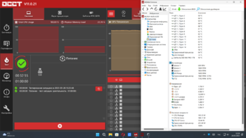

Мне наоборот сверху больше нравится. Карта падает более чем на 2-3 градуса, да и тише работает. Проц чуть горячее, но явно не на 15гр, и это в стресс тесте всего сразу. В играх проц используется слабо, а вот карта обычно на 100. В рабочих задачах наоборот карта простаивает и не греет радиатор цп
Ну и кстати вот.. Вода сверху, боковая крышка закрыта, спереди тоже. ЦП 200вт, карта 250вт, 30+ минут, и жидкость и воздух прогреты, максимальный стресс тест, который ничего общего с реальностью не имеет. И то всё отлично
Воду на морду ставил, переднюю крышку убирал, кроме нагрева воздуха в корпусе и испорченного внешнего вида особо ничего не получил. Проц чуть холоднее, карта чуть горячее, то на то и вышло. А вот в играх ситуация отличная сейчас, и проц и карта греются около 50гр
