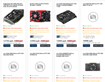

Есть также магазин в моём городе, и там есть такие видеокарты как на фото, а дальше идут дорогиеimage.thumb.png.9cfc58c5198c3307e229a56b0b2d2447.png

ну 1650 если новая то сойдет за 16.5к
2060 непонятно че там за состояние
быстрее память - меньше всяких микрофризов, тем более на таком слабеньком камне
