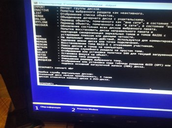

Всем доброго времени. Проблема заключается в установке ос. Сделал 2 загрузочные флешки, одну в МБР вторую в GPT. Ни одна не  встаёт. МБР не становиться: выдаёт ошибку раздела. То есть необходимо преобразовать раздел GPT в МБР. Но там как раз камень преткновения, при конвертации пишет:  Ошибка службы виртуальных дисков: указанный диск нельзя преобразовать. К таким дискам относятся компакт-диски и двд диски.

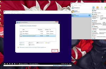

ты ставишь вторую систему? Пробуй удалить все разделы и когда будет на этапе создания раздела(неразмеченная область) просто кликни далее винда сама создаст нужные разделы

Всё перепробовал, на одном из  скринов видно какой результат выдаёт. Просто дикость, раньше такого не было, и диски преобразовывал без проблем. А тут какой то замкнутый круг.

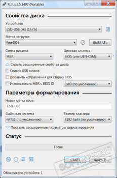

Хлама ноль, перед каждой попыткой разделы форматировал. ССД придёт только в понедельник вечером, но думаю проблема останется, так как  система писалась руфусом в 2х вариантах, но ни один не ставится

пробуй удалить разделы и при установке не создавать а просто кликнуть даллее вот так
Share on other sites
3 минуты назад, Сергей23 сказал:
Пробовал и так, кнопка далее не активна, и хоть туда кувалдой жми, не жмётся
очень странно а диск в норме?
Только что, Сергей23 сказал:

стоп....давай разберем, какие команды ты пишешь в diskpart
надо первое
list disk (в нем найди номер диска, с которым будем рабтотать)
sel disk 0 (вместо 0 цифра диска, с которым будем работать)
clean (очищаем структуру диска)
convert mbr
и после этого все должно заработать

Всё так и писал, а получил то, что на фото
