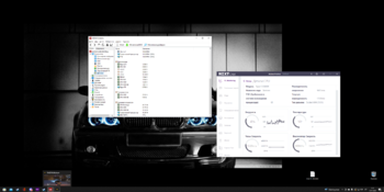

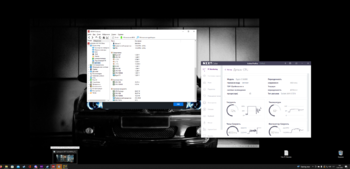

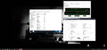

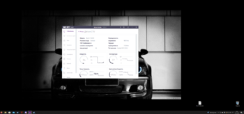

Добрый вечер, название БП добавил. Я залочил процессор сейчас на 4.600 герц. 30 минут работало всё стабильно на 4.600. Но потом комп сам выставил герцовку, он сам в играх добавил 50 герц и получились мои желание 4.650 герц, выходя с игры 1.720, как до этого в играх и при стресс тесте. Сейчас в стресс тесте скачет от 2.700 до 3700 герц что тоже очень странно, ведь процессор забит на 100%. Процессор ryzen 5 5600x как я знаю работает без буста на 3.700 герцах, поэтому не понимаю почему в стресс тесте в среднем 2800-2900. И это нормально что когда после того как я залочил процессор на 3.600 он поработав 30 минут на 3.600 герцах начал работать на своих частотах? Завтра смогу опять скинуть все настройки биос и сделать пару скринов.

Вот скрины.
На одном из скринов моя любимая игра GTA 5 Rage MP и там процессор опять не бустится больше 1.720 герц и жосткие просатки по ФПС. До этого сбабильно 70-80 фпс и когда залочил на 3.600 герц тоже протестил, всё работало на 3.600 герц в Rage MP и был средний ФПС в 70. В других играх процессор выходит на буст, до этого не выходил, начал выходить после того как я залочил на 3.600, но как мы уже поняли работал процессор на 3.600 только 30 минут, сейчас он сам выбирает частоты.

Так же на скринах видно что при стресс тесте, максимум буст в 3.475 герца
